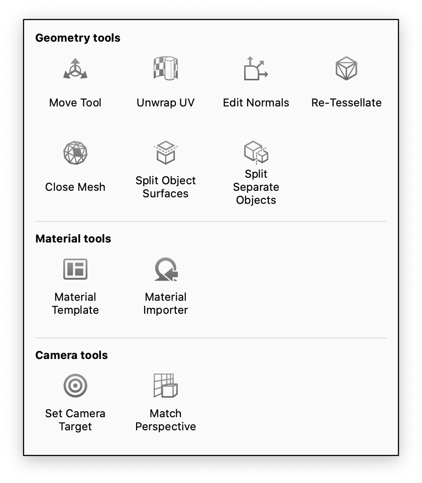

Duplizieren Sie Bauteile oder Modelle, erstellt KeyShot instanzierte Geometrie. Das bedeutet, dass KeyShot die selben Geometrie-Daten für alle Instanzen eines Bauteils verwendet. Einige Funktionen wie Abgerundete Kanten und Geometrie aktualisieren (entweder vom Import-Dialog oder von LiveLinking) werden auf alle Instanzen angewendet. Möchten Sie zwischen Instanzen die “Verbindung kappen”, können Sie dies tun, indem Sie eines der Geometrie Tools an dem Bauteil anwenden.
