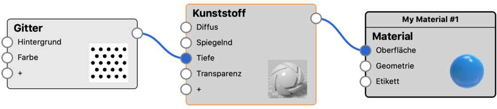

Alle Materialien haben einen Wurzelknoten der durch eine dickere Umrandung (Fig.1) markiert wurde. Alle Knoten müssen, entweder durch eine direkte Verbindung oder über andere Knoten, mit dem Wurzelknoten verbunden sein, um einen Effekt auf das Material zu haben.

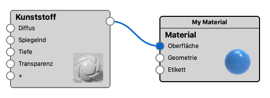

Vorschau von Farbe – Diese Vorschau zeigt die Farbe der Textur, bevor sie zum Ändern des Materials verwendet wird (Abb. 3). Der Hotkey C schaltet die Farbvorschau um.

Für bessere Kontrolle und einfaches Bearbeiten, wählen Sie den gewünschten Knoten und drücken Sie C, um die Textur Map auf Ihrem Modell angezeigt zu bekommen. Im Beispiel (Fig. 3) wurde der Tiefenknoten ausgewählt und in der Echtzeitansicht auf dem Modell isoliert.

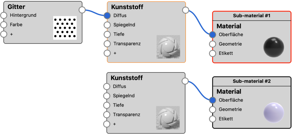

Haben Sie ein Mutlimaterial in Ihrem Material-Diagramm, werden Ihnen alle Variationen angezeigt. Das aktive Material hat einen roten Umriss (fig. 4).
