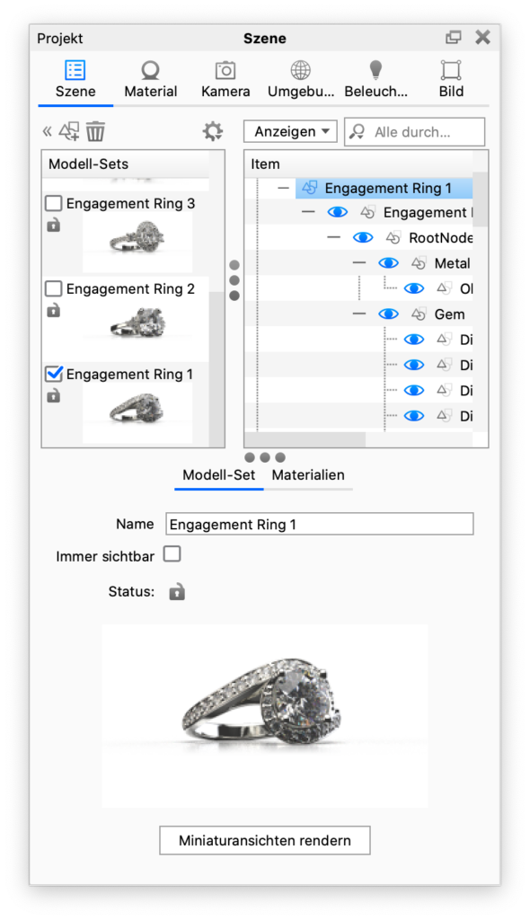

Die Oberfläche für Modell-Sets befindet sich im Projekt Fenster > Registerkarte Szene in einer aus-/einklappbaren Seitenleiste auf der linken Seite des Fensters.
Ist ein Modell-Set in der Seitenleiste ausgewählt, werden seine Eigenschaften in der unten angezeigten Registerkarte Eigenschaften angezeigt, während beinhaltete Modelle im Szenenbaum gelistet sind.
- Anzeigen/Ausblenden Die Sichtbarkeit von Modell-Sets kann über das Kontrollkästchen in der Seitenleiste ein-/ausgeschaltet werden oder indem Sie recht-klicken und Modell-Set aktivieren wählen. Es können mehr als ein Modell-Set gleichzeitig aktiviert sein.
- Wechseln Indem Sie auf ein Modell-Set in der Seitenleiste doppel-klicken, aktivieren Sie dieses und deaktivieren alle anderen (Ausnahme: Immer Sichtbar).
- Sperren/Entsperren Sperren Sie ein Modell-Set, sperren Sie ebenfalls alle beinhalteten Modelle und Bauteile.
- Sortieren Modell-Sets können durch Ziehen und Ablegen in der Seitenleiste umsortiert werden.
- Umbenennen Modell-Sets können über das Kontextmenü in der Seitenleiste oder über die Registerkarte Modell-Set umbenannt werden.
- Immer Sichtbar Modell-Sets können über das Kontextmenü in der Seitenleiste oder über die Registerkarte Modell-Sets auf Immer Sichtbar gestellt werden. Dies versteckt das Kontrollkästchen in der Seitenleiste und ist vorallem hilfreich für Untergründe und Requisiten.

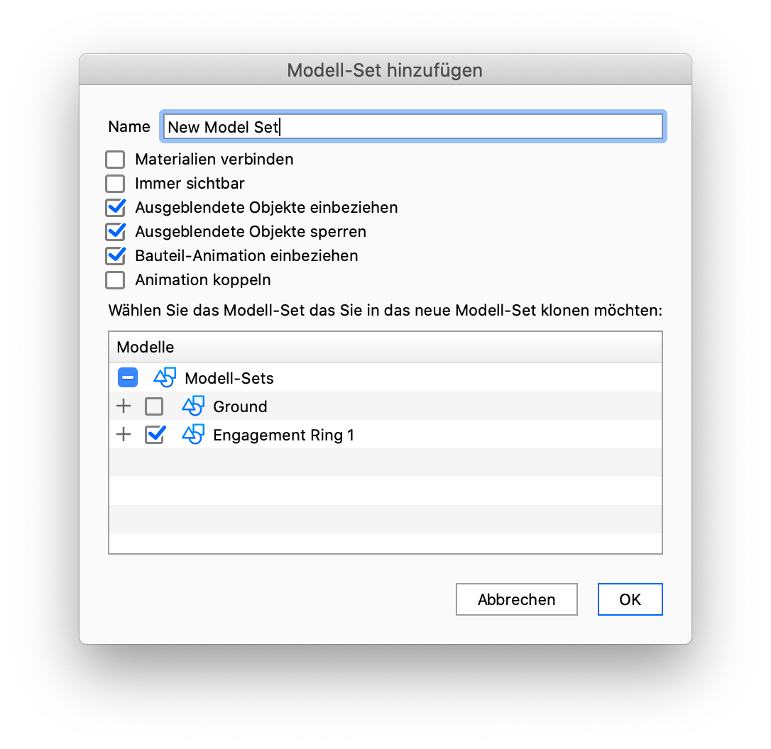

Ein neues Modell-Set kann durch klicken des
Modell-Set hinzufügen Icon über der Seitenleiste hinzugefügt werden, dies öffnet den Modell-Set hinzufügen Dialog. Hier können Sie dem neuen Modell-Set einen Namen geben. In der Modell-Liste (am unteren Ende des Dialogs) können Sie wählen, was Sie in Ihr Modell-Set kopieren möchten und das Kontrollkästchen ermöglicht Ihnen zu bestimmen, was Sie von den gewählten Modell-Sets einbeziehen möchten. Standardmäßig werden sichtbare Modell-Sets vorausgewählt.
Sie können diesen Dialog auch aufrufen, indem Sie Modelle/Bauteile aus dem Szenenbaum auswählen, die Sie Ihrem Modell-Set beifügen möchten, und dann rechts-klicken und Modell-Set aus Auswahl erstellen klicken.
Vorschau der Modell-Set Miniaturansichten
Eine Miniaturansicht wird automatisch erstellt, basierend auf der aktuellen Darstellung in der Echtzeitansicht.
Miniaturansichten rendern: Die Miniaturansicht kann manuell gerendert werden, indem Sie auf die Miniaturansichten rendern Schaltfläche in der Modell-Set Registerkarte klicken oder über das Kontextmenü in der Modell-Set Seitenleiste oder über das
Icon über der Modell-Set Seitenleiste.
