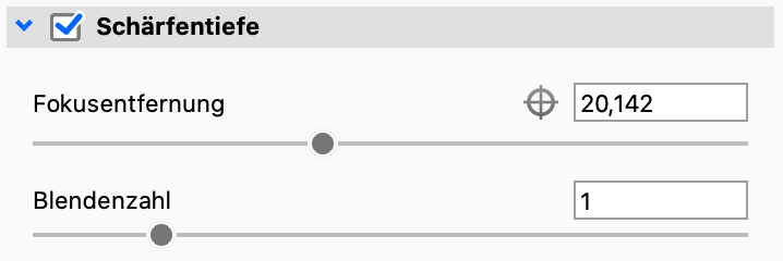

Mit Schärfentiefe können Sie die Fokusentfernung und die Blende der Kamera festlegen, genau wie Sie es bei einer normalen Kamera tun würden.
Um die Schärfentiefe zu aktivieren, gehen Sie zu Projekt > Kamera und klicken Sie auf das Kontrollkästchen Schärfentiefe oder drücken Sie die D-Taste. Wenn diese Option aktiviert ist, können Sie entweder die Schaltfläche Fokuspunkt auswählen oder die manuellen Werte verwenden.
Brennpunkt auswählen
Indem Sie auf das Icon Brennpunkt auswählen (neben dem Fokusentfernung Schieberegler) klicken, können Sie auf ein beliebiges Bauteil in der Echtzeitansicht klicken, und KeyShot fokussiert dann diesen Punkt und zeichnet den Rest der Szene entsprechend der Blende unscharf.
Fokusentfernung
Der Abstand zwischen der Kamera und dem schärfsten Punkt des Bildes.
Blendenzahl
Passt die virtuelle Blende der Kamera an. Dies legt fest, welcher Bereich „im Fokus“ ist.
Eine Hohe Blendenzahl sorgt für mehr Bildtiefe, während eine niedrige Blendenzahl eher für ein flacheres Bild sorgt, indem der Vorder-/Hintergrund verschwommen ist.
