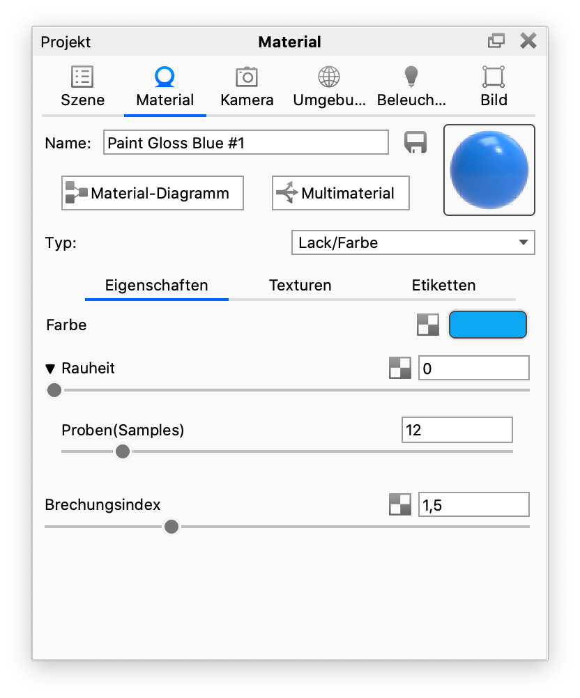

Der Materialtyp Lack/Farbe wird verwendet, wenn ein reines, nicht-metallisches Aussehen der Farbe gewünscht wird. Mit diesem Material können Sie schnell eine Grundfarbe einstellen und dann den darauf aufgetragenen Klarlack regeln.
Farbe
Farbe ist ist Ihre Grundfarbe. Wählen Sie das Farbfeld, um die Farbauswahl anzuzeigen und wählen Sie dann die gewünschte Farbe aus.
Um einen bestimmten Farbton zu erreichen, können Sie die gemessenen Werte über das Material-Diagramm eingeben wie unten beschrieben.
Rauheit
Das Erhöhen des Wertes fügt der Oberfläche mikroskopisch kleine Unregelmäßigkeiten hinzu. Bei einem Wert von 0 wirkt ein Material absolut glatt und poliert. Wird der Wert erhöht, wirkt das Material rauer, da das Licht über die Oberfläche gestreut wird.
Proben (Samples) Eine niedrige Sample-Einstellung (8 oder niedriger) neigt eher dazu, dass die Oberfläche mehr Rauschen erzeugt, wodurch sie einen leicht makelhaften und rauen Anschein bekommt. Wenn Sie den Wert erhöhen, wird das Rauschen stärker ausgeglichen und erzeugt eine gleichmäßiger verteilte Rauheit.
Brechungsindex
Diese Einstellung regelt die Intensität des Klarlacks. 1,5 ist ein guter Ausgangswert. Erhöhen Sie den Wert, wenn Sie eine glänzendere Farbe wünschen. Durch Herabsetzen des Wertes nahe 1 verringert den Klarlack- Effekt. Dies kann dazu benutzt werden, eine matte Beschichtung zu erzeugen.
